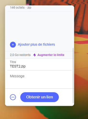

Pour envoyer des fichiers en MP, je te conseille tout simplement de faire par exemple un zip, de le charger sur une plateforme d'échange (Wetransfer, grosfichiers...) puis de communiquer tout simplement le lien de téléchargement...
Par exemple sur Wetransfer :
Ensuite tu fait un glisser-déposer de ton zip sur le site puis tu cliques sur le bouton obtenir un lien
une fois finalisé, clique sur "Copier le lien" puis envoie le à la personne concernée en MP
