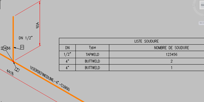

Bonjour,
J'ai réalisé une fonction qui me permet de récuperer via une nomenclature les soudures et de les indiquer automatiquement sur la ligne. Cependant, cela m'affiche pas concernant le tapweld. Si vous savez comment résoudre le problème, ci-joint une image, merci.

DVaquand
Bonjour
Vérifiez dans le paramétrage de la nomenclature des soudures si la colonne "ID" est bien cochée
et que vous avez bien défini que dans la colonne "ID" doit être noté le numéro de soudure noté dans les propriétés des soudures.

DVaquand
Bonjour @valentin_tremoureuxBN8LD
Je constate que vous avez créé deux propriétés pour les soudures
NumeroDeSoudure et NombreDeSoudure ?
A quoi correspond NombreDeSoudure ?
Dans la nomenclature iso, c'est la propriété "NombreDeSoudure" qui est notée dans le tableau
Vérifiez si dans la configuration du projet vous avez bien créé ces propropriétés pour les 4 types de soudures
et au niveau des soudures 3D vous avez bien entré leur numéro.
Voici une sortie test

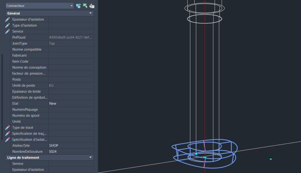

NumeroDeSoudure et NombreDeSoudure, c'est la même chose, j'ai retiré numerodesoudure, et remplacer par l'autre appellation. Les tapweld sont représentés par un joint en anneau de renforcement et en ayant bien mis la propriété aux différents modes de soudre, cela apparait bien dans les propriétés.

DVaquand
Le problème vient du fait qu'il y ait sur le piquage une scelle de renfort.
Sans la scelle le numéro de la soudure s'inscript bien dans la nomenclature.
Je regarde s'il y a moyen de retrouver le numéro de la soudure si le piquage est renforcé.
Je vous ferais un retour.

DVaquand
Solution acceptée
Je confirme que c'est bien l'ajout de la scelle de renford sur la soudure qui fait perdre son annotation, tant sur le point de soudure que dans la nomenclature.
Il faudrait envoyer une note auprès du support Autodesk pour signer le problème.
Solution de contournement
Si vous supprimez le code SKEY et le TYPE de la scelle de renfort "TYPE=REINFORCEMENT-PAD,SKEY=RPAD", le numéro de la soudure s'affichera bien, par contre la scelle de renfort n'apparaîtra ni sur l'iso, ni dans la nomenclature de matériel.
Si vous désirez indiquer que cette soudure est avec une scelle de renfort, vous pouvez ajouter un message sur le point de la soudure.
Bonjour @DVaquand, de mon coté j'ai appliqué votre solution mais cela ne fonctionne pas. Je dois faire autre chose que simplement changer le code iso dans les propriétés de l'anneau de renforcement ?
