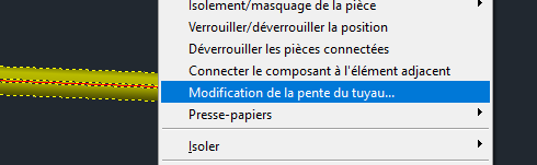

Bonjour,
Je souhaite ajouter des pentes sur ce réseaux et sur les piquages.
Avez vous une idée de la manière de faire pour ajouter les pentes (1%).
Voici le réseaux avec les pentes souhaité.

DVaquand
Bonjour
Vous pouvez régler les pentes après avoir routé la tuyauterie en sélectionnant chaque tronçon et en lançant la commande "PLANTPIPISLOPE"
Puisque la tuyauterie n'a pas été routée au départ avec une pente, les piquages perpendiculaires devront être reconnectés.
Cordialement

reivilOLednas
Merci du retour,
Donc c'est tronçons par tronçons.

DVaquand
Solution acceptée
Bonjour
Si vous n'avez pas tracé la ligne vous pouvez définir et activer une pente.

Bonjour à tous,
Je relance ce sujet car je rencontre des difficultés importantes pour insérer correctement mes piquages avec la bonne pente.
  • J'ai une tuyauterie (en rouge) d'environ 20 mètres, inclinée à 1 %.
  • Plusieurs piquages (en jaune, mais tous ne sont pas encore dessinés) doivent se brancher sur cette conduite et récupérer les remontées verticales (en gris, visibles dans le nuage de points). Ces piquages jaunes ont eux aussi une pente de 1 %.
  • Le problème est que je n'arrive pas à placer les piquages précisément à l'endroit voulu sur la tuyauterie rouge pour qu'ils soient parfaitement alignés avec les remontées grises.
  • Si je les place à partir de l'axe des remontées grises, les piquages ne s'alignent plus avec l'axe de la conduite rouge, mais restent sur un axe horizontal, ne respectant donc pas la pente de 1 %.
En résumé :
  • Les piquages doivent rester sur l'axe réel de la conduite rouge (avec la pente de 1 %).
  • Les remontées sur les conduites grises devraient logiquement comporter un léger coude (88-89°), mais le logiciel ne semble pas gérer cela correctement… ou peut-être que je ne m'y prends pas de la bonne façon.
Si quelqu'un a une solution ou des conseils, je suis preneur !

DVaquand
Solution acceptée
Bonjour @reivilOLednas
Les lignes en pentes ont toujours étaient délicates à tracer dans Plant 3D.
Dans votre cas j'opterais pour tracer des lignes d'épures (ligne classique Autocad) qui auraient une pente de 1% tant pour le collecteur que ses piquages
Puis je transformerais ces lignes d'épure en tuyauterie par la commande PLANTCONVERTLINETOPIPE
Au niveau des raccordements des piquages sur le collecteur, ils seront par défaut connectés selon les critères de connexion des branches défini dans la spécification. Il faudra peut-être modifier la spécification en conséquence.
