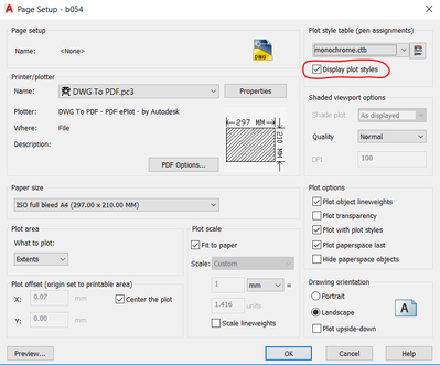

Bonjour,
Je suis à la recherche d'un moyen pour activer le "display plot styles" dans tous les layouts d'un dwg.
A pars le faire à la mains via le "page setup manager" pour chaque layout un à un, existe t'il une façon de faire de manière plus efficace ?
Merci d'avance

Bonjour @lewis185 ,
Pas de lisp juste une bonne pratique.
Cette manipulation ne serait plus nécessaire si vous appliquiez une mise en page avec le setup de la mise en page fait une bonne fois pour toute et appliquer à autant d'onglet de présentation que nécessaire.
Une action est du coup répercuté sur l'ensemble des onglets en une fois.
Recherchons ce que l'outil possède comme fonction avant de l'écrire en Lisp.
Si en plus vous utiliser le gestionnaire de feuille vous pourriez répercuté ces modification sur plusieurs fichiers.
Bonne journée.

Salut,
Si tu as une version pleine, tu peux utiliser ce LISP:
(defun c:SHOWPLOTSTYLES ()
  (vl-load-com)
  (vlax-for layout (vla-get-Layouts
		     (vla-get-ActiveDocument
		       (vlax-get-acad-object)
    (vla-put-ShowPlotStyles layout :vlax-true)
  (princ)

Avec un (command "regenall") c'est parfait.
Merci @_gile
