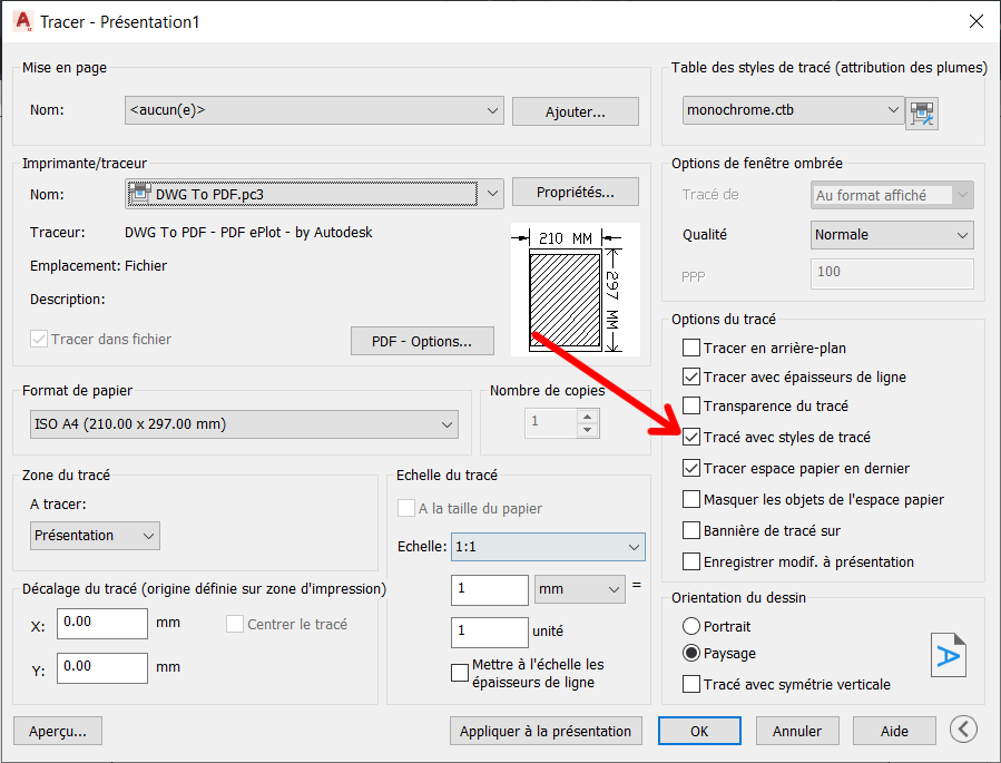

Est-ce qu'à l'impression, vous avez bien coché cette case ?
Cordialement
Eric GUELEN
Formateur AutoCAD
Site Internet
0 J'aime
Message 7 sur 13
Non applicable
Oui elle est cochée.

Non applicable
Solution acceptée
Bonjour,
J'ai en effet contrôlé ce que vous Cédric m'avez indiquée sur les images. Tout était coché correctement, j'ai ensuite rouvert mon fichier CTB et j'ai constaté que les plumes qui s'imprimaient pas en noir étaient tout simplement mal paramétrée, pour finir j'ai simplement remis les bon paramètres revérifier que les bonnes coches soient activée et voilà.
Avec mes remerciements bonne journée
Marcella
