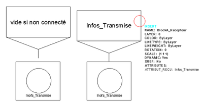

Je cherche à créer un bloc dynamique (EtiquetteA) qui puisse "lire" les attributs d'un autre bloc dynamique (BlocDynB) auquel il est relié par une poignée dans l'espace de dessin.
Lors de l'insertion de EtiquetteA, la poignée de jonction serait accrochée à BlocDynB, ce qui permettrait de récupérer les informations d'attributs via un champ. Si je déplace EtiquetteA, en utilisant sa poignée, vers BlocDynC, ce sont alors les attributs de BlocDynC qui seraient repris par EtiquetteA.

Voici un DWG avec deux bloc que j'aimerais faire "communiquer", est-ce suffisant pour comprendre mon objectif ?

Comment imaginez-vous faire comprendre au logiciel que la connexion est établie ?
Le fait que le point d'insertion "touche" l'autre bloc ne me semble pas possible.
Il faudrait trouver un paramètre ou passer par un LSP.

C'est effectivement une partie du probleme : je ne sait pas faire la connexion entre les deux blocs
j'ai constater que les champ peuvent chercher des information dans d'autre bloc, j'imaginais integrer a un champs dans le blocA une adresse cherchant le bloc connecter, puis l'attribut que je veux lire.
J'imagine qu'il existe des étiquette intelligente qui font déjà ce travail mais je ne trouve pas.

tristan-haller
bonjour @DOMICREA  et @DOMICREA
Merci du temps que vous consacrer a l'idée, les deux bloc transmis sont juste une preuve de concept pour apprendre, j'utilise concrètement des bloc dynamique parfois complexe avec de nombreux état de visibilité et d'assez grande table de correspondance multi-Attribut.
le probleme est que ces bloc deviennent trop complexes pour etre tous integrer dans un seul méga-bloc dynamique, bien que ce soit faisable le temp nécessaire a lister tout les cas possible, et a enrichir la liste devient problématique, je cherche donc a faire une conception de bloc dynamique "modulaire" qui reprennent les paramètres les un des autres pour que chaque "module" contiennent une partie de l'information, et réduire les erreur de conception.
Pour que cette solution marche il me manque une fonction : faire dialoguer les bloc entre eux depuis l'espace objet.

Merci pour les précisions. Comme @-didier- à part un Lisp, je ne vois pas. En élément "connecté" il y a bien l'Hyperlien qui peut renvoyer à un autre dwg ou encore les Xrefs (bloc en Xref).
Autrement il y a ce lisp de Lee Mac particulièrement intéressant : https://lee-mac.com/dinfo.html
Il permet d'obtenir des infos sur n'importe quel objet (dans votre cas un bloc avec attributs et peut-être rajouter des CHAMPS), je l'ai testé sur une version LT 2025 cela fonctionne parfaitement. Peut-être une piste pour votre demande....

@DOMICREA le lisp proposer est interessant en effet, il me semble qu'il remonte les information de "propriétés" sous une forme condensée et proche du curseur, mais il nécessite apparement une sélection manuel (en survolant le bloc cible plutôt que par le comande SELECT, mais ceci reste une lecture temporaire lié au curseur, pas au bloc en lui même)
Ne connaissant pas les limite de ce qui est faisable en LISP je décrit si dessous un workflow qui me semblerais traduisible en code.
Cree un "bouton" sur le bloc étiquette déclenchant un LISP d'appairage :
>>action manuel de sélection du bloc cible (idéalement de la poignée dans le bloc cible)
>> identification de l'instance du bloc cible (HANDLE / BLOCKNAME ?)
>>lire les Attribut à échanger
>> écrire les Attribut transmis dans le bloc étiquette (via un champ ?)
>> identifier la ligne correspondante de la table des propriétés du bloc étiquette et l'appliquée ou renvoyer une erreur
>> déplacer l'étiquette a la position voulue par rapport au bloc cible... (sur la poignée sélectionnée manuellement dans l'idéal)
ça vous semble cohérent ?
