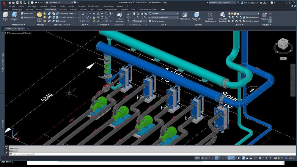

Bonjour,
nouvelle utilisateur de Plant 3D pour l'industrie, je n'arrive pas a avoir les diamètres des tubes PVC, je n'ai que les diam. Fer ? Y as t'il un moyen de les avoirs ou faut-il les créer soit même ?  Créer une spécification juste pour le PVC.
Dessinant des réseaux Plomberie soit en Fer soit en PVC les diamètres ne sont pas les mêmes.
et si vous connaissez des Tuto-Démo en français je suis preneur, j'en ai vus quelques unes sur le net mais ce sont des démo généraliste.

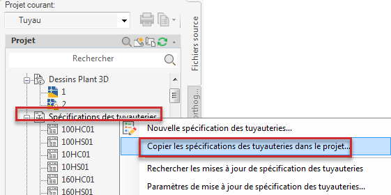

3 - Spécification
Il faudra, soit créer une nouvelle spécification et y placer les composants souhaités. Ceux-ci peuvent provenir de différents catalogues. Cela sera le cas pour avoir dans votre spécification les tuyaux, raccords et robinetterie.
Par exemple
4 - Partie Plant 3D
Chargez la spécification dans votre projet et mettez-là courante
Avant de créer la spécification je vous conseille de vérifier le dimensionnement des composants afin de ne pas avoir des erreurs par la suite dans le tracé de votre tuyauterie.
