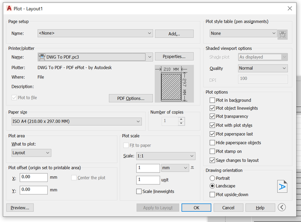

Hola Foro!        Esto es nivel experto!!! A ver si conseguimos solucionarlo entre todos.
Tengo un sombreado sólido dibujado en espacio papel, de color blanco (255,255,255) al que le tengo aplicada una trasparencia. Por lo que, lo que se encuentra debajo de este sombreado se ve con colores y tonos menos intensos. (Finalidad de este sombreado, para quitar importancia a algunas zonas del dibujo).
Mi problema viene cuando imprimo, este sombreado se vuelve negro transparente, es decir, se ve perfectamente el perímetro de este sombreado. En vez de blanco con trasparencia.
Solo me ocurre al imprimir. Es raro porque en espacio papel sí lo veo como quiero que se vea.
Es una diferencia muy sutil, pero que en el plano queda completamente distinto el efecto que produce. No es lo mismo transparentar un negro, que transparentar un blanco.
Notas: La plumilla esta configurada tal y como se vea en el dibujo(sin plumilla y a todo color). En configuración de impresión esta activada la opción imprimir trasparencias. Ya he probado a ponerlo en colores white, black, 255, 250. El sombreado no tiene ninguna linea de perímetro (es solo el sombreado). El sombreado esta dibujado en el espacio papel, no en el modelo, aun que ocurre igual si estuviese en el modelo.
Adjunto dos capturas (independientemente de como ha quedado el grosor de lineas que es horroroso), en una captura se aprecia claramente que hay un cuadrado en el centro que hace que se vea todo mas claro (en espacio papel). En la otra captura, una vez plotteado en PDF, ese cuadrado lo vuelve negro con trasparencia. El efecto es completamente notario y distinto. Uso AutoCAD 2019 para Mac en ingles.

Johanna_Esteban
Hola @Anonymous,
A mi me funciona perfecto, lo que confirma que sea configuración de ploteo.
Impresión PDFImpresión PDF
Esta es la que usé, podríamos verificar si hay un check distinto en tu configuración.
Por favor déjame saber si funcionó para ti.
Saludos,
Pd. Perdón por la tardanza, tomó mucho tiempo cargar las capturas 😞
