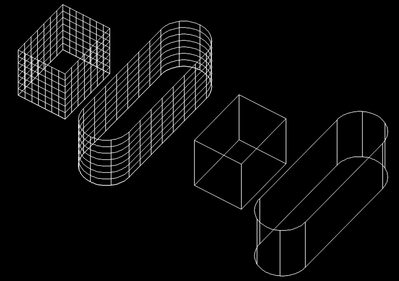

Me lo marca como si fueran lineas independientes y la extrusión la hace hueca. He intentado unirlas con el comando PE y también con UNIR sin embargo me dicen que ya es una sola polilinea

Cuando utilice EXTRUSIÓN, asegúrese de que el "Modo" esté configurado en sólido.
