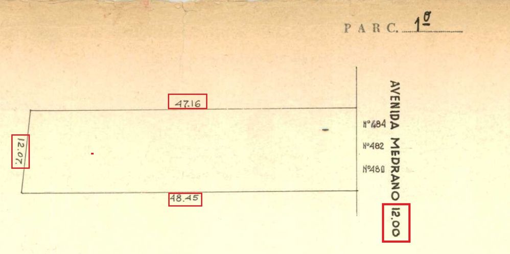

Hola, buenas!
Como dice el titulo ¿Como puedo dibujar (teniendo las medidas de cada lado), un polígono irregular, en Autocad?  Aclaro en este caso son solamente 4 lados pero cada uno mide distinto (también aprovecho esta oportunidad, por si me toca dibujar un polígono irregular con 6 lados o mas lados con diferentes medidas).
Por el momento, mando un ejemplo, es para entender como hacerlo nada mas. Es el plano del perímetro de una parcela (me pareció el mejor ejemplo, de todas formas con algo mas básico sea mejor para empezar).
Las medidas son las que están recuadradas con el borde rojo.
La verdad que hasta ahora no me toco tener que dibujar en Autocad, formas con medidas distintas en cada lado, por ejemplo, con el comando rectangulo, lo unico que hago es cargar en el comando, las cotas, pero al ser un un polígono regular solo me pide dos medidas, suponiendo, las medidas de alto y de ancho (alto paralelo al eje Y - ancho paralelo al eje X).

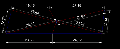

yo cuando hago una medición para luego hacer el levantamiento en cad lo que uso es la triangulación.
En el caso que planteas si tuvieras medida una diagonal para la hora de dibujarlo seria perfecto para cerrar el polígono.
Mensaje 3 de 6
inmaculada.palomo
Te respondí algo rápido antes.
cuando tienes que hacer un levantamiento por triangulación y la superficie es muy es grande se pueden poner puntos de apoyos intermedios, te pongo el caso con un punto intermedio, pero que se pueden poner los necesarios.
El punto intermedio tiene que ser algo fijo que no te produzca error al medir los diferentes punto como por ejemplo una estaca en el suelo indicando en su cabeza el punto.

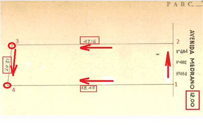

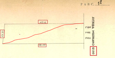

Entiendo que tu consulta es para hacer el dibujo en CAD. Bueno para ello debo decirte que cuanto mas datos tengas, entonces mejor vas dibujar el poligono con mayor presicion. La comapñera @inmaculada.palomo te ha explicado el dibujo por el metodo de triangulaciones pero ello sera posible siempre y cuando tengas datos axiliares en el interior del poligono.
En el caso que presentas se trata de un cuadrilatero irregular, donde solo tengo como datos las longitudes de los lados. Si nos dieran los angulos o algun otro punto interno adicional, seria mucho mas facil el dibujo. Pero como no lo tenemos, entonces debemos hacer algunas suposiciones.
1) Los lados 1-4 y 2-3, son paralelos y horizontales
2) el lado 1-2 es vertical, por lo tanto perpendicular a los lados 2-3 y 1-4.
Con esas suposiciones, dibujar el poligono de cuatro lados (cuadrilatero irregular), ya es muy facil dibujarlo en CAD.
3)Procedimiento:
 - Con punto de inicio en "1", dibujas la linea vertical 1-2 de 12.00m.
 - Con punto de inicio en "2", dibujas la linea horizontal 2-3, de 47.16m.
 - Con punto de inicio en "1", dibujas la linea horizontal 1-4, de 48.45m.
 - Finalmente para cerrar el poligono, dibujas la linea uniendo los punto "3" y "4" , que se debe de verificar que su medida sea 12.07.
 - Si no lo es, entonces debes de hacer alguno ajustes por medio de tanteos para lograr que la medida se acerque a 12.07. Si el polígono no cierra exactamente, es porque las medidas son aproximadas y ello se conoce como el error de cierre.
