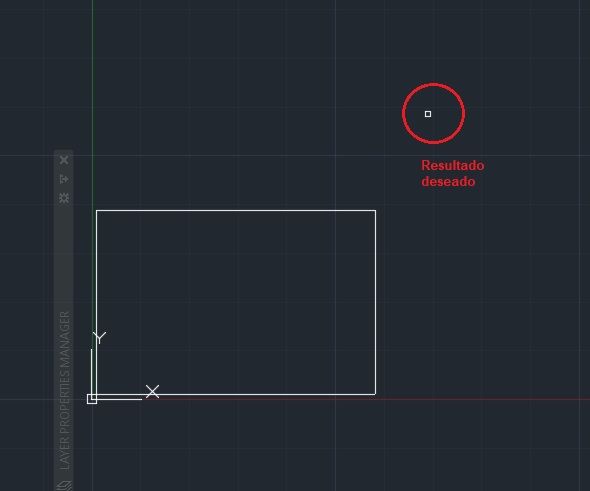

Al hacer una cuadrado mediante lineas de 1m x 1m se da muy bien pero al poner el comando rectangulo y pongo las dimensiones 1m x 1m el rectangulo me aparece con una dimension extremadamente grande en autocad , no entiendo por que

Te explico: al ingresar las medidas de tu rectángulo lo influye el tipo de coordenadas que tengas seleccionadas, sin son absolutas o relativas. Lo que te esta ocurriendo es que al ingresar la medida 1,1 CAD lo esta interpretando como coordenadas y el punto lo esta enviando a la coordenada 1,1 por lo que entre más alejado estés del origen más grande te va a dibujar el rectángulo.
Antes al dibujar un rectángulo se ingresaba un @ para indicar que el punto inicial es un 0,0 momentáneo y que la siguiente medida es una coordenada con base a ese punto de referencia.
Actualmente al llamar al comando de rectángulo no puedes ingresar @ (Alt 64), ahora debes ingresar con la tecla "Alt Gr + Q" ("Alt Gr" esta al lado derecho del la barra espaciadora) Te adjunto unas imágenes que espero explique un poco mejor
Eso es lo que te ocurre
Si lo haces ingresando @ da este resultado
