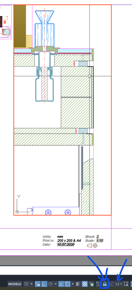

Hola amigos,
se os ocurre cómo crear un atajo/comando para poder bloquear y desbloquear rápidamente las ventanas gráficas?

Cuando estoy dentro de una Ventana Gráfica (VG) me gustaría poder bloquear la escala a la que se encuentra, para poder editar, o desbloquearla, en función de lo que necesite... es decir:
Quiero que las macros en cuestión HAGAN LO MISMO que hace el icono del candado:

1) Nos encontramos en el espacio papel y queremos editar algo dentro de alguna de las ventanas gráficas (VG)/ damos doble click en alguna de ellas, y nos paseamos por todas ellas con el Ctrl+R hasta que llegamos a la que queremos editar.
2) Una vez dentro de la VG que queremos editar, nos aparece esta herramienta con un candado como icono, que nos permite: 1) DESBLOQUEADO: navegar libremente por el todo el dibujo delimitado por nuestra VG, o....
2) BLOQUEADO: Nos permite editar el dibujo, sin que el zoom nos varie la escala a la que queramos que se vea nuestro dibujo, y por tanto lo que bloquea es ESTE ZOOM. Y atención... porqué es ESTO Y SÓLO ESTO lo que me gustaría poder activar/desactivar a mi antojo con un atajo de teclado (y no buscando visualmente y dando click a dicho candado).

If you are looking  to edit the model space from paperspace without unlocking and disturbing the viewport then you can use the command "VPMAX" ("MAXVENTANA" in Spanish version) to get completely into the viewport and then edit it and then return back into the paperspace using the command "VPMIN" ("MINVENTANA" in Spanish version).
If this doesn't help then you can post a screencast of what you're facing, so that we can help you out.

What everyone is trying to tell you is that this is not possible in LT. It isn't just a simple one word command to lock/unlock a viewport. It requires a sequence of keyboard entries to do this
_-vports
_lock
_off
_p
<enter>
The only way to run a sequence of commands like that is to create a macro which needs to be run by hunting and finding an Icon somewhere in the ribbon or a toolpalette (which is no different to the icon of the padlock you show)
Otherwise, the closest you could get was shown by @Johanna_Esteban in post 13 which will let you start a macro by using a keyboard combination using either "shift" "ctrl" and "alt" and a letter. In LT you cannot use a simplified single or double letter combination to start a custom command, that only works for existing commands eg. l=line c=circle.
To do something like that you would need to upgrade to the full AutoCAD version and use Lisp to create your own keyboard shortcuts
