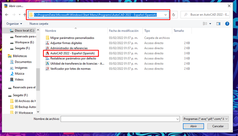

Al asociar el dwg a una aplicación por defecto, busca el que ejecuta AutoCAD en español.
  • Localiza la aplicación en español en el menú de inicio, da click derecho y selecciona 'Abrir ubicación del archivo', asegúrate de tener visibles las carpetas ocultas de Windows.
  • Una vez abierta la ventana del explorador con la ubicación, copia el directorio.
  • Selecciona algún archivo .dwg, da click derecho > Propiedades > Se abre con: Cambiar > Buscar otra aplicación en el equipo > Pegar directorio en ventana del explorador > Localizar y seleccionar el .exe de AutoCAD (Español).
Espero que te sea útil. Déjame saber si te funciona.

Perfecto! Me funciono, muchas gracias y un saludo! 🙂
