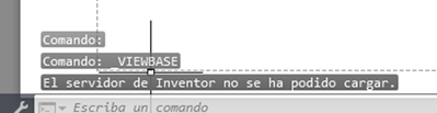

Buenas tardes,
Hace tiempo que YA no tengo Inventor y la licencia de autocad la actualizamos cada año.
No puedo hacer vistas 2d desde el espacio modelo porque me aparece este mensaje de error.
Alguien sabe a qué se debe?
Gracias

sara_mauleon
No es correcta la respuesta.
Yo no quiero ni tengo un fichero de Inverntor.
Entro en un dibujo nuevo de autocad y no puedo hacer vistas con BASE desde un espacio modelo.

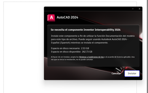

HOla, no sé que hacer con toda esa información que me dices......La opción Vista base va a buscar un servidor de Inverntor pero yo hace años que no tengo Inventor, lo tuve pero ya no, y es como si hubiera que cambiar la ruta de la busqueda o algo así.  MIra me aparece este mensaje:

tengo autocad 2024. Ya he restaurado la configuración predeterminada pero no ha funcionado, me sigue saliendo el mismo mensaje de error , esto :  PRIMERO SE METE EN AUTODESK Y LUEGO DICE QUE NECESITO UN COMPONENTE DE INVENTOR PERO YO YA HACE TIEMPO QUE NO RENOVAMOS LA LICENCIA DE INVENTOR.

sara_mauleon
He descargado el .exe y lo he ejecutado....Ya puedo hacer vistas en autocad.
Muchas gracias
Mensaje 10 de 10
vmalpartida
Community Visitor
Community Visitor
Estimados, tuve el mismo problema de generación de vistas en Autocad 2025. Descargue el INVINTEROP_2024, lo ejecute como administrador y !funciona!!! Ya puedo proceder a la generación de vistas del espacio modelo como en la versión 2023 y anteriores, sin inconvenientes.
