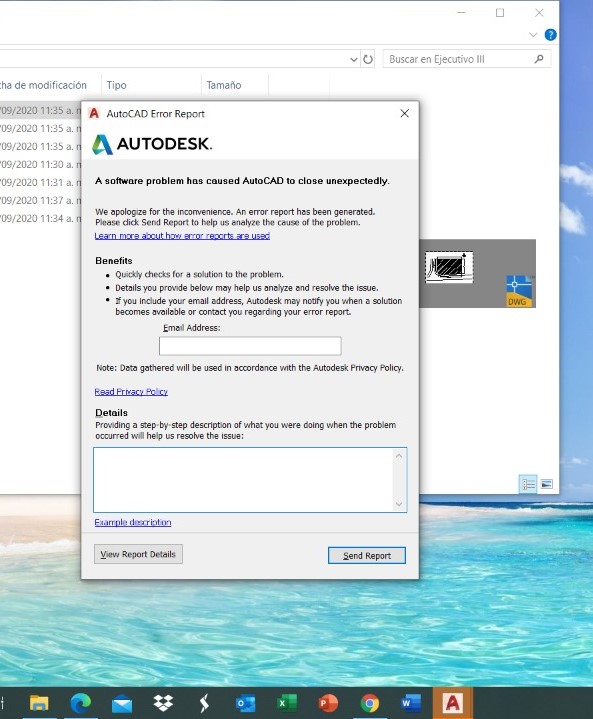

Hay un problema con los archivos de AutoCAD que le mando a mis compañeros.
A mi me funciona al 100 ,hasta puedo imprimir en pdf. Sin embargo , cuando le envió mis archivos mis compañeros y ellos lo quieren mandar a PDF se les cierra el programa y les aparece un letrero.

No le funciono, le volvió a salir lo mismo. Lo raro es que únicamente le pasa con los archivos que yo le mando.😓
