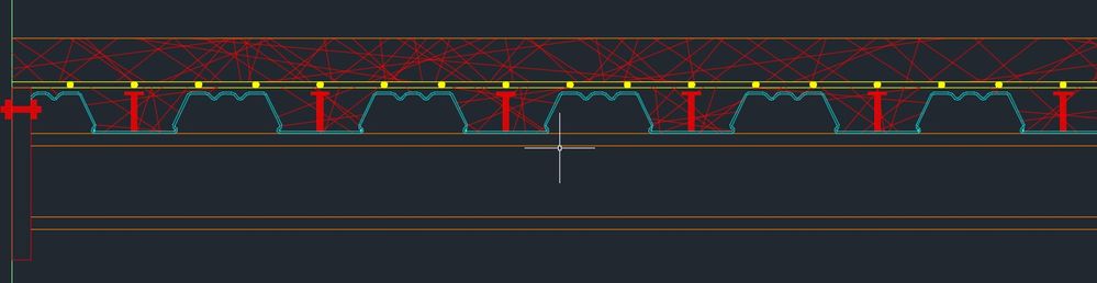

Hola, buenas noches a todos, espero estén muy bien.
Quería saber si los que usan AutoCAD les ha pasado el mismo problema que a mí. Cómo podrán ver en la imagen tengo una losa pero el hatch del concreto se ve con esas líneas diagonales, en vez del patrón correcto del concreto. Existen varias razones pero a la que llegué fue por la tarjeta gráfica en donde me sugiere dos opciones.
1-. Actualizar los controladores de la tarjeta gráfica
2-. Deshabilitar la aceleración de hardware
La cuestión es que no me explico el por qué debería actualizar mi tarjeta si la laptop es nueva, y la tarjeta gráfica según yo es compatible con AutoCAD, es una NVIDIA GeForce RTX 3060.
Deshabilité mi acelerador de hardware pero según esto en un foro de Autodesk entendí que el rendimiento de AutoCAD sería menor con esta opción desactivada. ¿Hay alguna otra solución?
Ya intenté usar el comando REGEN, pasar al origen mi dibujo, ya intenté purgar y auditar mi archivo, revisé si usé mal mi escala del hatch, ya intenté con set origin al hatch y nada.
Sólo pude deshabilitando el acelerador de hardware pero no se si eso afecte mucho mi flujo de trabajo en AutoCAD.
Cabe mencionar que al pasarlo a PDF, se ve normal el hatch pero en el MODEL y LAYOUT se me mal, y no sólo eso, sino que me pasa con todos los hatch.

Saludos @too.sanchez ,
Asegúrese de no estar demasiado lejos de las coordenadas 0,0. Mover el dibujo con el patrón de sombreado más cerca de la coordenada 0,0 tiende a resolver el problema de la distorsión.

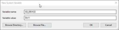

Ciertas configuraciones del sistema pueden causar problemas de visualización en AutoCAD, particularmente con una computadora portátil con las tecnologías NVIDIA Optimus o AMD Enduro.
Solución:

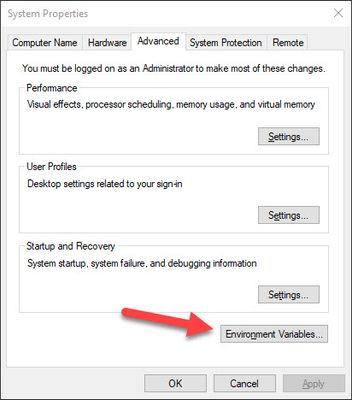

Para hacer que AutoCAD use DirectX 11, hay una variable de sistema para definir dentro de Windows. Estos son los pasos:
1. Salga de AutoCAD.
2. Haga clic con el botón derecho en Computadora o Esta PC y seleccione Propiedades.
3. Haga clic en Configuración avanzada del sistema.
4. En la pestaña Avanzado, haga clic en el botón Variables de entorno.
5. En la pestaña Avanzado, haga clic en el botón Variables de entorno.
6. En Variables del sistema, haga clic en el botón Nuevo.
7. Ingrese GS_DEVICE como nombre y Dx11 como valor.
Haga clic en Aceptar en todas las ventanas.
Para ver qué DirectX se utiliza en AutoCAD, utilice el comando GRAPHICSCONFIG / 3DCONFIG.

Hola Valentin, sólo para comentarte que aplique lo sugerido y dio resultado.
¡Muchas gracias! Espero que los demás que presenten el mismo problema puedan consultar este foro para solucionarlo.
Como tú lo dijiste, cambié el valor a Dx11 porque estaba inicialmente en el AutoCAD con DirectX 9.
