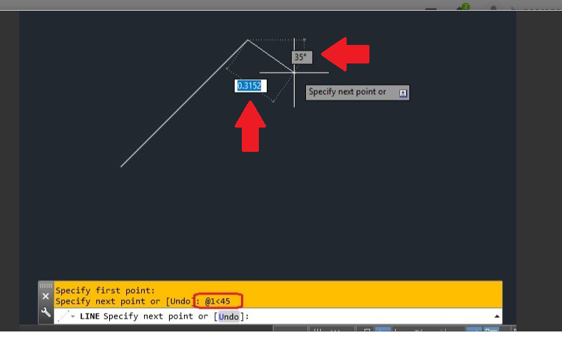

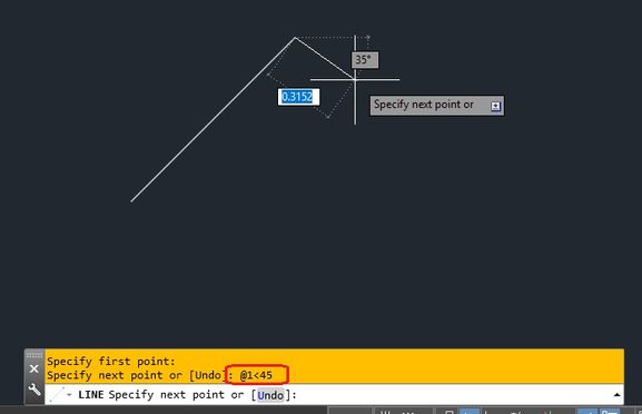

Muchas gracias por responder. Creo que no exprese lo necesario para resolver el problema, me sirvió mucho saber como construir una recta a partir de la barra de comando, pero seria mas útil tener la interfaz para construir la recta con el cursor; es algo extraño por que no he modificado ninguna opción dentro de AutoCAD.No me aparece esta pequeña "interfaz" en la que se puede modificar el ángulo y la longitud de la líneaNo me aparece esta pequeña "interfaz" en la que se puede modificar el ángulo y la longitud de la líneaSolo aparece la medida de la distancia como si fuera un comando, antes aparecía una pequeña cota que marcaba la medidaSolo aparece la medida de la distancia como si fuera un comando, antes aparecía una pequeña cota que marcaba la medida

Eso se llama entrada dinámica. Para activar ese tipo en el comando "_.DYNMODE" y configúrelo en "3". También puede activar / desactivar el uso de la tecla F12
