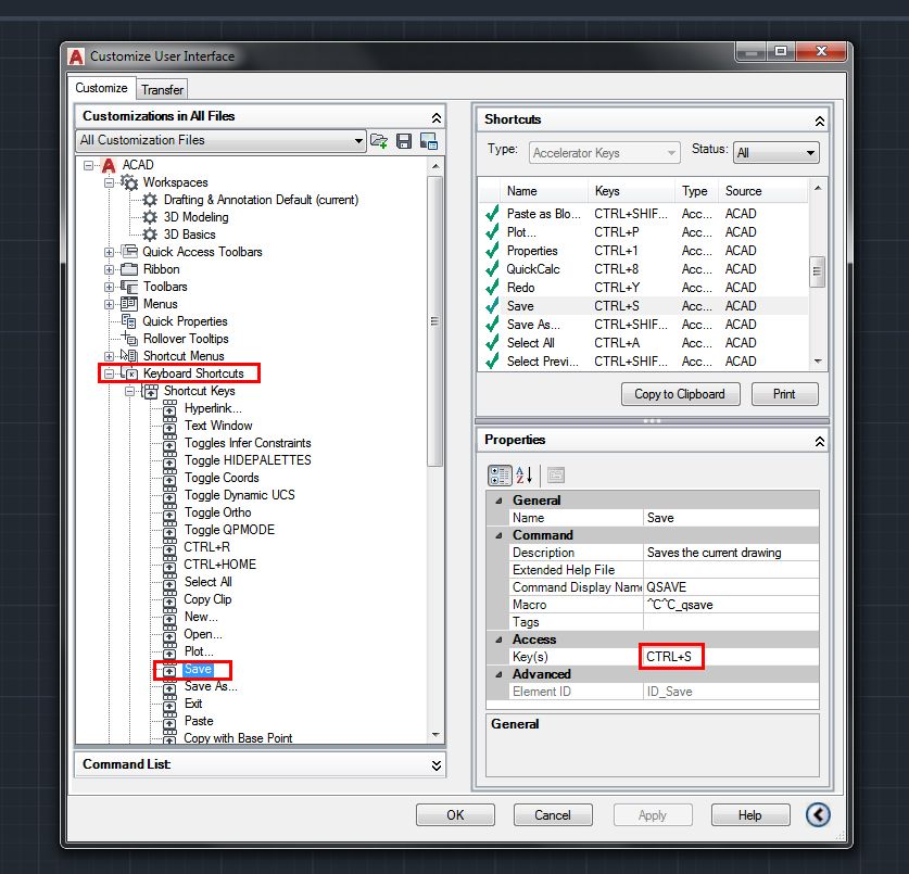

Estoy modificando un plano y le doy salvar pero al cerrarlo y al volverlo a abrir no me aparecen los cambios realizados se vuelve a ver cómo estaba el plano original como si no hubiera hecho alguna modificación la última vez que lo y salve el trabajo realizado.
Vuelvo a hacer modificaciones, salvo el archivo, lo cierro y al volverlo a abrir no me aparecen las últimas modificaciones solo lo que estaba originalmente.

Es en un archivo y no me marca ningun error según salva normal, luego lo cierro y al volverlo a abrir no me aparece lo que hice la última vez como si no hubiera guardado nada creo está protegido de alguna manera o se activó por error algún comando que no permite guardar cambios ya que días antes si lo podía modificar.

Es curioso el caso que mencionas, ¿Sucede aún si utilizas guardar dando click o guardar como...?
Solo para verificar, accede al CUI y asegurate que CTRL+S sigue estando definido como el comando para guardar, puede sonar tonto, pero se han dado casos y siempre es conveniente revisar si no está fallando lo más simple, en primera instancia.
No estoy segura de que esto pueda estar afectando, pero revisa el porcentaje de la variable ISAVEPERCENT, por defecto debe encontrarse en 50.
Déjame saber si los cambios se guardan al utilizar guardar como, dando click en guardar o de ninguna forma. En todo caso, intentar reestablecer AutoCAD a sus preferencias de inicio, como te mencionan, puede ser de ayuda. ¡Saludos!
