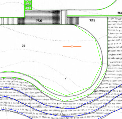

Hola, estoy trabajando con autocad 2018 y me pasa que algunas lineas curvas (las spl) de repente se me ponen rectas (ver foto), alguien sabe porque ocurre esto y cómo puedo arreglarlo? Gracias!

Primero, intenta regenerar (REGEN) el dibujo y ve si esto lo resuelve, y si sucede constantemente intenta aumentar la resolución de vista de objetos (VIEWRES), ve a Options> Display> Display Resolution> Arc and circles smoothness y aumenta su valor a algo como 1000.
En caso de que esto no funcione, échale un vistazo al siguiente artículo:
Las splines no se muestras correctamente en AutoCAD.
Déjame saber si te funciona. ¡Saludos!
