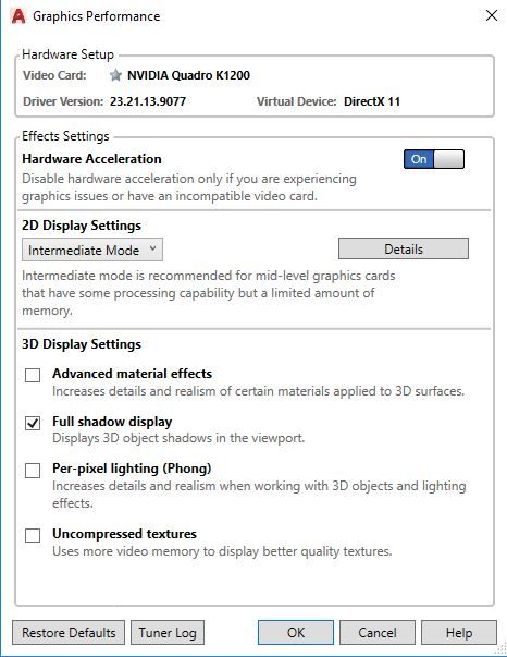

Consulta: Al momento de imprimir aparece tu imagen de la misma forma?
Nos podrías compartir al menos una captura de la pantalla completa de CAD con tu archivo?
De momento podrías intentar apagar el acelerador gráfico
O con esta configuración, entrando en la configurar en ese mismo botón
