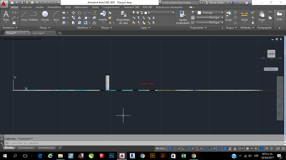

buenos dias escribo de colombia tengo un archivo que me pasaron en una alcaldia pero esta dibujado en distintos niveles he intentado de todo pero no logro colocar todas las lineas del dibujo en eje z elevacion 0 18254670_10211369293162531_761953640_n.png tengo autocad 2015

Hola, utiliza FLATTEN (APLANAR) para aplanar los objetos que tienen diferente elevación y SPLINES con puntos de control en diferente coordenada Z. No es recomendado para bloque ya que puede crear múltiples definiciones.

En ocasiones no funciona el comando FLATTEN, en ese caso es recomendable seleccionar lo que quieres llevar "a 0" y en VENTANA PROPIEDADES, en la parte superior vas cambiando las pestañas, pasando por lineas, arcos, circulos (dependiendo de lo que selecciones) y poniendo cada uno en elevación o Z, el valor 0 + enter. Es lo mas facil que conozco...

En muchas ocasiones FLATTEN  no funciona correctamente. A mí lo que me funciona es enviar todo el dibujo con diferentes "Z" al infinito:
1.- Comando: Mover
2.- Seleccionar los objetos con distintas Z
3.- Punto base 0,0,0
4.- Segundo punto 0,0,1e99
5.- Comando: Mover (de nuevo)
6.- Seleccionar los objetos previos
7.- Punto base 0,0,0
8.- Segundo punto 0,0,-1e99
Saludos.

Tu consulta me llamo la atención y es cierto yo también me pregunte lo mismo entonces verifique el procedimiento explicado por el compañero @stampoverseas haciendo algunas pruebas y realmente funciona muy bien.
Pero...como lo hizo...?, pues es muy simple el tuvo la genial idea de mover un objeto  hacia una altura (elevación) en el eje Z muy, muy lejana; no te digo el infinito ya que el infinito es inconmensurable, con ello logro engañar al ACAD de tal forma que la altura (elevación) a la que se encontraban los objetos seleccionados quedo insignificante cercano al 0.00 entonces la elevación luego del primer movimiento prácticamente se elimino por efectos de redondeo, luego con el siguiente movimiento se restauro a una elevación del mismo valor pero con signo negativo, haciendo la diferencia de elevaciones igual a cero.
