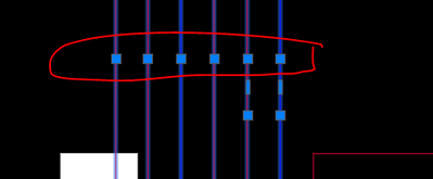

Tengo varias polilíneas que en una zona discurren todas juntas. Cuando selecciono un vértice puedo moverlas todas a la vez, pero mi problema es que necesito añadir un vértice nuevo, en el mismo punto (punto medio del segmento), todas a la vez y no ir una a una.
Adjunto un ejemplo de lo que necesito hacer

Tengo un lisp de (John F. Uhden) que te ayudará a resolver tu problema. Te lo adjunto y te explico los pasos para realizar:
1-comando "appload" y carga el archivo que te adjunte
2-comando "4pat"
3-seleccionar todas las polilineas (que desees añadir un vértice en el punto medio)
4-listo.

@Edwin.Saez muchas gracias, pero probando tu lisp, me dice que no reconoce las polilíneas seleccionadas.
Adjunto un fichero de prueba por si estoy haciendo algo mal.

Perdona, fue un error mío. te vuelvo a adjunar el lisp.
Repite el mismo procedimiento, pero esta vez el comando del lisp es "4PAT3".

Ahora si funciona, pero por lo que veo genera un vértice en todos los puntos medios y además un punto, la duda sería si fuese posible que solo lo generase en el tramo que necesito (a lo mejor por una intersección o algo parecido) ya que en ocasiones en ese tramo tengo que generar varios vértices y si cada vez que genere uno me genera todo eso el plano se me vuelve pesado
Aún así muchas gracias, ya que eso es mejor que ir uno a uno a mano
