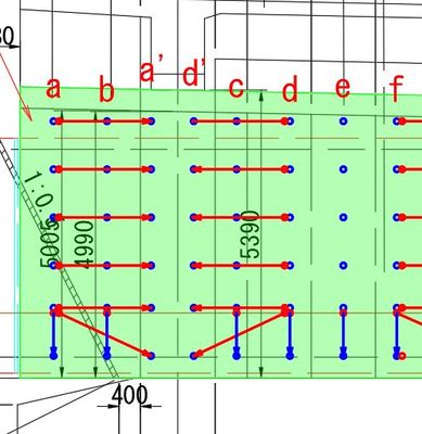

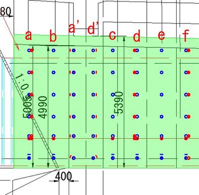

お世話になっております。
AutoCAD 2024を使用しております。
データを渡した相手から線分や引出線が表示されていないと指摘されましたが
こちらでは下図のように問題なく表示されています。
相手もバージョンはAutoCAD 2024を使用しているのですが何故でしょう?
ご教授願います。
ちなみにWindowsは関係ありますか? 正はWindows10 ダメはWindows11
表示されている図
ダメな図

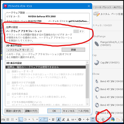

お疲れ様です。
グラフィックスを弄ってみてください。
それでも無理なら、問題のある部分だけでもいいので、ファイルのご共有をお願い致します。

返信ありがとうございます。
グラフィックス、相手に確認したところ、私と同じ設定になっておりました。
やはりダメでした。
一部分ですが、dwgデータをお送り致します。
引き続き宜しくお願い致します。

お疲れ様です。
もしかすると、線の太さONしていないかもしれません。

ありがとうございました。
線の太さ「ON」!!で解決致しました。
単純な事でしたが、線の太さON/OFFでこういう現象が起きることは知りませんでした。
大変助かりました。ありがとうございました。
