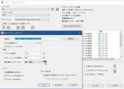

カナモト札鉄鋼
AutoCADで Ctrl+K (ハイパーリンク) → 「この図面のビュー」から
ジャンプ先がレイアウトのシートであれば、そのシートを選択します。
シート内の一部分であれば、そこを拡大ズームしてビューの登録を行い
ジャンプ先は当該シートの中にあるビューを指定します。
「PDF パブリッシュ オプション」 で「ハイパーリンクを含める」にチェックが
入っていれば、マルチシートPDFでリンク先にジャンプします。

・・・前回の投稿で添付した「PDF パブリッシュ オプション」 で「マルチシートファイル」にチェックが入っていれば、
・・・マルチシートPDFで出力されます。「(出力後1個のPDFデータとして出力されるメリットがある為。)」と同意と思います。
