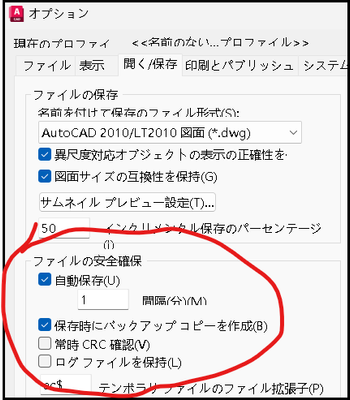

以下、自動保存など、関係があるかと思いますが。

WeTanks様ご返信ありがとうございます。
画像の設定の部分は自動保存間隔を5分にしている他は同じでした。
情報の後出しでご迷惑をお掛けすることになりますが、思いついたことで、ファイルエクスプローラ他のウィンドウの下にあった、AutoCADの初期画面(下の画像)のときも最前面になりました。
今までこういう現象がなく、最近、新しいソフトを入れてもいないので、1週間ほど様子見してみます。
