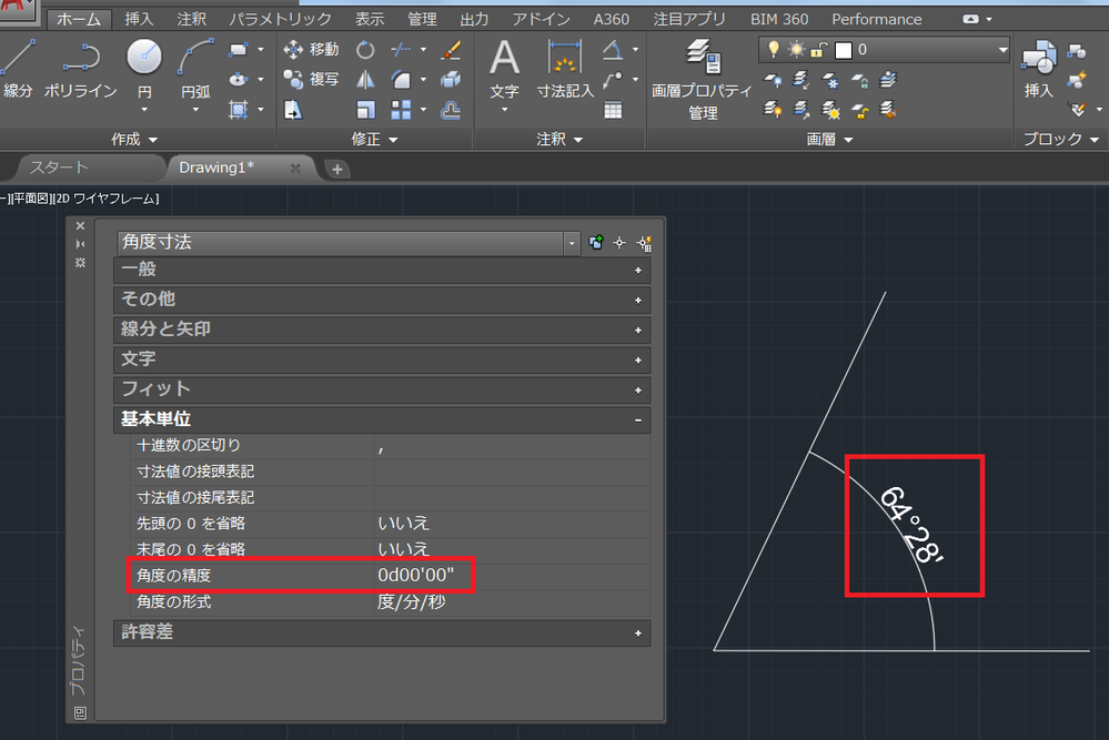

2017(R版)の角度表示で、「20度17分11秒」を度分秒で表示させ「0d00'00"」にしても20°17’までしか表示されません。もう一段階下の「0d00'00.0"」に
しないと表示されません。バグでしょうか?

こんにちは、フォーラムへの投稿ありがとうございます。
tomoyuki_sakaki さんからの返信にあるように、寸法スタイル管理や単位管理で
「0d00'00"」と設定することで「度/分/秒」の表示ができます。
しかし、設定した角度寸法のオブジェクトプロパティ管理の[角度の精度]は
「0d00'00.0"」となっているかと思います。この指定を「0d00'00"」に変更すると
投稿の現象が発生する既知の不具合報告がありました。
ご不便をおかけしますが[角度の精度]は「0d00'00.0"」と設定して使用してください。
ご確認をよろしくお願いします。
