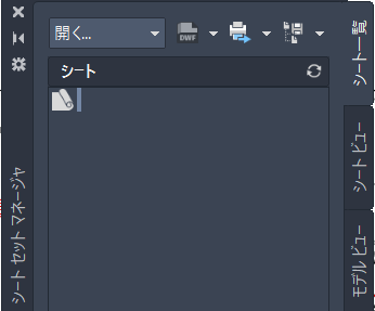

バージョン2023と2024でシートセットマネージャーが急に添付画像の様な状態になって使えなくなりました。

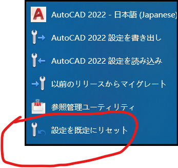

再起動するか、リセットしてみたらどうでしょうか。

コメントありがとうございます。
リセットしてみましたが、同じ状況です。
アップデートした後からの現象の様です。

buf_fa
ありがとうございます。
アップデート前の状態では、問題がないので原因は違う気がします。
皆様は普通に使えているのでしょうか。

buf_fa
たしかに、新規作成ではうまく動きますね。
旧バージョンで作成したファイルでもうまく動きますか。
(何十枚のセットを作り直したくないので)

buf_fa
ありがとうございます。
再インストールで解決しました。
