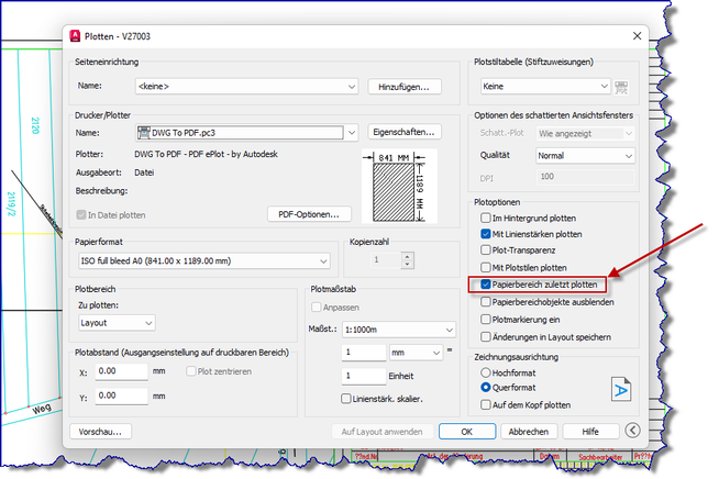

Guten Tag Zusammen,
ich habe eine neue Zeichnung im Projekt und ein Ansichtsfenster im Layoutbereich erstellt. Im Modellbereich eine Rohrleitung gezogen. Im Layoutmodus die Leitung Bemasst und ein Beschriftung eingefügt. Die Beschriftungen sind im Wireframe Modus alle sichtbar (Bild 1). Ändere ich den Inhalt vom Ansichtsfenster auf Hidden oder x-ray etc. übernimmt das Ansichtsfenster diese Funktion auch und deckt meine Beshriftungen ab (Bild 2). Um etwas zu probieren habe ich eine bestehende "Test" Zeichnung geöffnet, die im gleichen Projekt ist. Da funktioniert es, auch mit einem neuen Layout und einem neuen Ansichtsfenster (Bilder 3+4). Ich habe die Zeichnung mehrfach kopiert im Explorer und ins Projekt genommen. Funktioniert immer noch, auch mit neuen Ansichtsfenster.
Eine Ortho Ableitung ist keine Option, da der Kunde ein komplettes PDF als Rohrleitungsplan will, wo er die Medien einzeln ein- und ausblenden  kann.
Gruss Roger
Gruss Roger
Während der visuelle Stil "2D Drahtkörper" keinen Hintergrund hat, haben die anderen visuellen Stile einen (i.d.R.) weißen Hintergrund, da diese näher dem Rendering sind.
Um Objekte des Papierbereichs vor den Ansichtsfenstern zu sehen bitte Befehl _PLOT starten, das Hakerl bei "Papierbereich zuletzt plotten" aktiviern ... sollte dann funktionieren.
Wenn nicht, dann bitte um die DWG.
- alfred -
Alfred NESWADBA
(not an Autodesk consultant)

Servus Alfred,
super, vielen Dank. Funktioniert einwandfrei. da muss man zuerst drauf kommen, dass der Plot Stil im "Page Setup Manager" verantwortlich ist für die Anzeige im Layoutbereich. Muss zwar im Wireframe Modus vermassen, aber damit kann ich gute leben.
