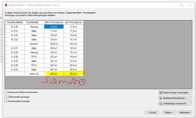

neues Thema von mir über Datenextraktion. Gerne würde ich die Daten verfeinern mit einer formelspalte und zwar Summe.
Habe einen Block wo ich erstellt habe und gerne möchte ich in der Tabelle die Summen mit einbauen für die Flächen.
Wie am besten bekomme ich die Formelspalte rein damit die Summe von den Bruttoflächen sowie Nettoflächen separat als summe ausgewertet werden.
Die Hilfe ist für mich echt nur Bahnhof.

Hat jemand eine gute anleitung für mich vielen Lieben dank..

Rechtsklick auf die Spaltentitel, dann kann man auch die Summenzeile wählen:
Hier ein kurzes Video dazu.  https://autode.sk/3ikwpj3
Im Beispiel hab ich einfach einige Polylinien auf verschiedene Layer gelegt.
Das klappt natürlich nur mit numerischen Werten in den Spalten. Die "m²" stört dabei.

Hallo Herr Hübner,
auch eine elegante Lösung Ihr Video und auch eine Toplösung.
Bei mir ist eben halt das so das ich einen kompletten Block mit Attributen gemacht habe.
Somit kann ich Raumnummer wie Raumname und Brutto- und Nettofläche per schriftfeld gleich die Polylinie anklicken.
Blöd ist einfach nur das ich die Tabelle zerstören muss um diese zellen zu formatieren. Auch aufwendig aber eine bessere Lösung hat man eben nicht parat:)

Komma oder Punkt ist egal bei der Summierung von Tabnellenspalten werten.
Ab wie schon gesagt, stören Suffixtexte wie "m²". Im Block kann man diese Texte dann separat schreiben.
Hier noch mal ein Screencast: https://autode.sk/3zeI4qw
Dann die Summe über
=SUM(D2:D4)
berechnen in der Tabelle.

ja das ist auch eine sehr gute Lösung somit die Flächen als Summe auszuwerten. Vielen Lieben Dank nochmals für Ihr Video.
Ich Denke so werde ich in zukunft auch dies handhaben weil eine bessere Lösung gibt es nicht meineserachtens:).
