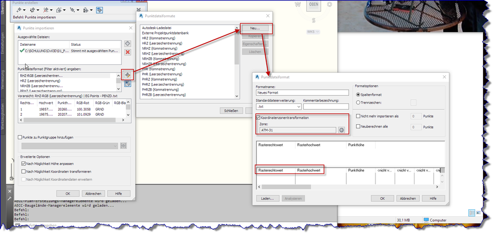

erst mal per Befehl MAPCSASSIGN das Koordinatensystem Deiner aktuellen DWG zuordnen, in welchem Du arbeiten willst (das Zielkoordinatensystem der Transformation)
>> externe Punktdateien im xyz-Format vorliegen
Für den Punktimport muss dann eine eigene Formatdefinition angelegt werden, in welcher definiert ist, aus welchem (Quell)Koordinatensystem Deine Punkte kommen.
Achtung auch hier auf die Spaltenangaben, Rasterrechtswert und Rasterhochwert werden transformiert, die "normalen" Spalten "Rechtswert" oder "Hochwert" nicht.
Und wenn Du die Punkte mit dieser Importdefinition importierst, Deine aktuelle DWG ein (anderes) Koordinatensystem zugewiesen hat, wird transformiert.
