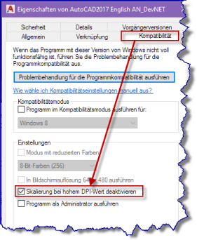

zwei Möglichkeiten, die Situation zwar nicht zu lösen, aber erträglicher zu machen:
Variante A: in den Eigenschaften des AutoCAD Start-Icons "Skalierung bei hohem DPI-Wert deaktiveren" anhaken:
Variante B) wurde hier für Adobe beschrieben >>>click<<<, das Anlegen einer Manifest-Datei funktioniert für AutoCAD genauso (nur eben AutOCAD bzw. ACAD.EXE).

Hallo Alfred,
danke erst einmal für deine Antwort.
Das mit der DPI Skalierung habe ich schon probiert. Hat keine sonderlich große Veränderung bzw. Verbesserung gebracht.
Vielleicht werde ich noch einfach ein bisschen warten und hoffen das vom Hersteller was kommt, sonst werde ich mal deine zweite Möglichkeit in Betracht ziehen.
