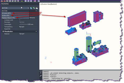

Hallo zusammen,
ich habe ein größeres dwg- Modell, wenn ich mir dieses über Basis -- vom Modellbereich im Layout anzeigen lasse, wird einiges dargestellt, aber nicht alles?
Die Layerfarbe ist überall gleich, es wird aber wie gesagt nur Teile dargestellt.
Hat eventuell einer eine Idee?

Es geht hier um das Feature und Befehl _VIEWBASE / GRUNDANS, nicht um Ansichtsfenster
@J00015
Lasse (nur) zwei Objekte in der Datei, eines welches in der Grundansicht dargestellt wird und ein anderes, welches nicht dargestellt wird.
Dazu noch (nur) ein Layout, in welchem du eine GRUNDANS eingefügt hast und somit offensichtlich wird: Es wird nur eins von zweio Objekten dargestellt.
Sind beides Volumenkörper oder Netze, wird es interessant, andernfalls ist das wohl bereits die Antwort - der Objekttyp wird nicht unterstützt.
Hast du das vorab denn schon einmal untersucht, sind die vermissten Objekten überhaupt Netze oder Volumenkörper?
Markieren und einen Blick in die Eigenschaften-Palette werfen [STRG]+[1]

du hast das Problem schon beschrieben!
Das eine sind Volumenkörper, das andere Flächennetze!
Gibt es eine Möglichkeit alles auf Volumenkörper zu bekommen?

Alfred.NESWADBA
als Antwort auf: J00015
es gibt 3 Objektarten in Deiner DWG, siehe Screenshot.
Die Objektarten "3D Solid" und "Surface" sind unterstützt, um aus diesen mittels VIEWBASE 2D-Darstellungen abzuleiten.
Der Objekttyp "Polyface Mesh" (bereits in rot eingefärbt) ist für die VIEWBASE (und abgeleiteten) Befehle kein untersützter Objekttyp.
Also versuchen, diese entweder als 3D-Solids zu konstruieren oder umzuwandeln.
Befehle _MESHOPTIONS (um von Polyface Mesh zu Mesh zu kommen) und nachfolgend _CONVTOSOLID könnten helfen

>> Gibt es auser den VFL noch weitere die nicht dargestellt werden können?
Ja, viele oder besser: "fast alle"
Man sollte das anders ausdrücken: in diesen Views sind nur 3D-Solids und Surfaces darstellbar.
