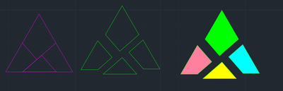

Em 1903, Henry Dudeney, escritor e matemático especialista em quebra-cabeças lógicos e jogos matemáticos, apresentou uma solução que consistia em cortar um triângulo equilátero em quatro peças que podem ser rearranjadas para fazer um quadrado.
Você consegue montar um quadrado com as 4 peças?
Desenhe a figura.
Com o comando Boundary , crie as  4 áreas e aplique hachura / Solid nas áreas.
Monte um quadrado com as quatro peças.
Dica: O comando Align pode ser uma opção  posicionar as peças

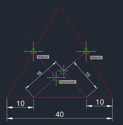

Mensagem 3 de 3
Rosa_autocad
em resposta a: Rosa_autocad
Solução:
Abraços e fiquem bem! 😀
