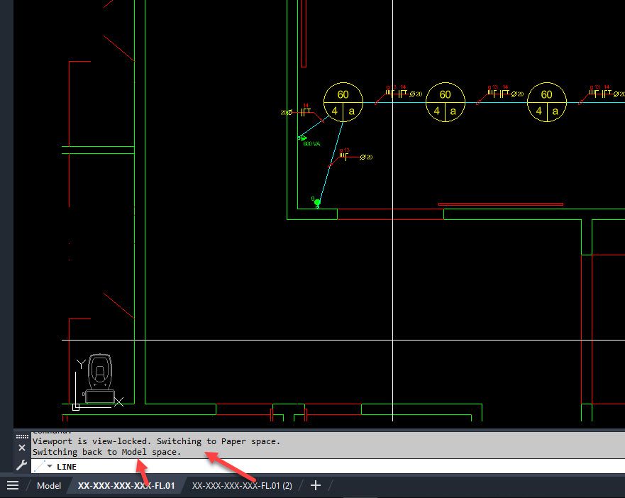

Estou utilizando o AutoCAD 2025 e quando estou fazendo os meu desenho através da viewport, ao acionar o comando, exemplo: Line <enter>  e a interação do comando continua sendo apresentado normalmente (figura 1), porém se eu rolar o scroll para qualquer direção, a interação do comando line ou qualquer outro, simplesmente a interação não continua. (figura 2)

@renato.viana durante a sua interação você esta saindo da área limite da viewport?
a mensagem fala que a mesma esta travada (algo bom para evitar que o uso do zoom mude a escala da vista)
você esta usando o MAXIMIZE VIEWPORT para editar seus desenhos?

Durante o procedimento, não saio da Viewport! Simplesmente crio uma Viewport normal, coloco na escala desejada, tranco o cadeado porque é preciso trancar, senão a escala acaba sendo alterada, e começo o desenho. Pronto! Até aí, procedimento normal para a criação de desenhos escalonados no AutoCAD. O detalhe é justamente isso! É acionar o comando, ele começa a interação com você e de repente você precisa dar um zoom em uma outra área ou até mesmo usar o PAN durante a execução do comando, o mesmo acaba sumindo sua interação e vem a mensagem de que a Viewport está travada. Tudo bem! Eu sei que ela está trava mas o AutoCAD precisaria sair da interação do comando? Não! Acredito que deva ser alguma variável que precisa ser alterada!!!

o comportamento do AutoCAD quando trabalhamos no Model Space, através de uma vewport é o que foi descrito, com a exceção de não voltar ao comando que estava em curso...
Não existe alguma variável de sistema (que eu conheça) para corrigir essa situação.
Todos os casos que eu tive conhecimento teve a ver com problemas na roda do rato.
Para efeito de teste, tenta colocar outro rato e testar o comportamento do Pan e Zoom dentro de um comando ativo.
