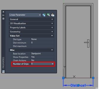

Ative o Block Editor.
O bloco apresenta um parâmetro Linear Parameter associada a uma ação Stretch Action  que controla a largura da porta
Ative a janela Properties, selecione o parâmetro Linear, determine em Misc:
Number of Grips = 0
Em Value Set, determine:
Dist type: List
Em  Dist value list , clique em Add Distance Value.
Na janela Add Distance Value, em Distances to add, digite 0,8 e clique em Add .
Em Distances to add, digite 0,9 e clique em Add .
A figura mostra o resultado.
