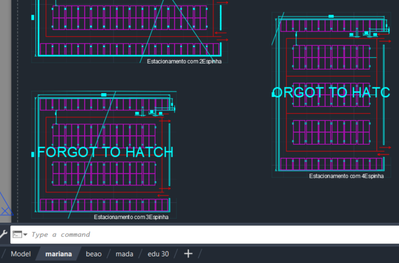

Olá, no meu documento, no model tenho os hatches todos feitos, e quando estou nos layouts os mesmos também existem.
Já verifiquei se tenho todas as layers com a plotagem ativa, e estão todas ativas.
Não percebo o porque de não estar a dar para passar para Pdf com os hatches, porque estou com 4 layouts todos iguais com os mesmos layouts, apenas um está com erro.

mariana Layout has vports looking at the model where you actually do NOT have hatching done on those walls. You probably forgot. Take a look at my attached dwg that shows where this is in Model
mariana "O layout tem vports olhando para o modelo onde você realmente NÃO tem hachuras feitas nessas paredes. Você provavelmente esqueceu. Dê uma olhada no meu dwg em anexo que mostra onde isso está no modelo"
