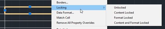

A opção Locking permite bloquear a edição da célula.
  • Unlocked: desbloqueada. É possível fazer alteração na célula
  • Content Locked: célula bloqueada, mas é possível alterar a formatação (fonte, tamanho, etc)
  • Forma Locked: formatação bloqueada , mas é possível editar o conteúdo
  • Content and Format Locked: conteúdo e formatação são bloqueadas.
