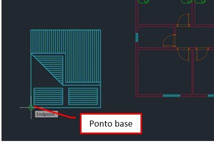

O exemplo abaixo mostra a cadeira que está em uma determinada direção e a referência para o alinhamento da cadeira será a aresta da mesa.
Os ângulos serão determinados por pontos.
Mensagem na linha de comando ou através do Dynamic Input
Procedimentos para a execução do comando
Rotate
Ative o comando
Current positive angle in UCS:  ANGDIR=counterclockwise  ANGBASE=0
Select objects.
Selecione o objeto e pressione Enter.
Specify base point:
Especifique o ponto base, para este caso o ponto será determinado propositalmente na extremidade da mesa.
Specify rotation angle or [Copy/Reference] : r
Digite R e pressione Enter para selecionar a opção Reference.
Specify the reference angle:
Clique para especificar o primeiro ponto na cadeira para definir o ângulo de referência.
Specify second point:
Clique para especificar o segundo ponto na cadeira que define o ângulo de referência.
Specify the new angle:
Clique na extremidade da mesa para determinar o alinhamento da mesa.
A figura mostra o resultado do alinhamento da cadeira em relação a mesa com o  comando Rotate com a opção Reference.

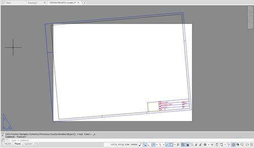

O outro exemplo mostra o caso de um carimbo que está em uma determinada direção e deverá ser alinhada horizontalmente.
Acompanhe a sequência:
Rotate
Ative o comando
Select objects

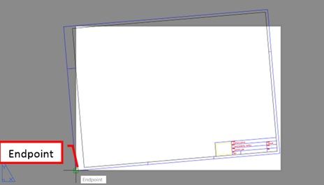

Specify base point:
Especifique o ponto base.
Clique para especificar o primeiro ponto.

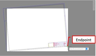

Clique para especificar o segundo ponto.
Digite 0 e pressione Enter para determinar o alinhamento horizontal com o angulo 0°.
A figura mostra o resultado do carimbo alinhado horizontalmente com o comando Rotate e opção Reference.
