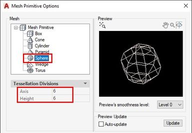

A ferramenta Mesh Primitive Options apresenta as opções em Tessellation Divisions para controlar a “aparência” dos meshes primitivos.
Acesso:
Aba Mesh /painel Primitives
A figura mostra a diferença entre Box-Mesh devido aos diferentes valores em Tessellation Divisions.
Acompanhe a sequencia para criar um vaso a partir de MeshSphere.
Ative Mesh Primitive Options.
Em Sphere, determine os valores em Tessellation Division .

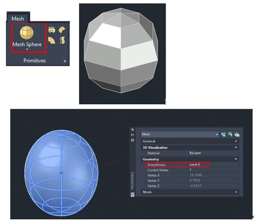

Ative Mesh Sphere e crie uma esfera Mesh.
Acesso:
Aba Mesh / painel Primitives / Mesh Sphere
Ative a janela Properties , selecione a esfera e altere smoothness para Level 4.
