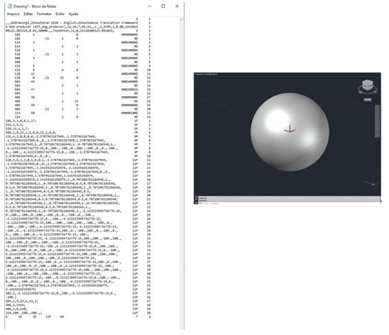

A figura abaixo mostra um exemplo do arquivo IGES de um solido no AutoCAD.
