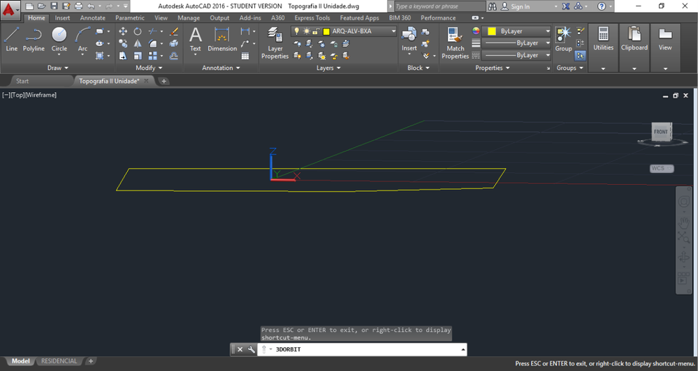

Bom dia Daniel, o professor de topografia passou os seguintes pontos X, Y e Z;
point 70.45,68.97,10.81
point 83.31,-25.89,15.08
point 35.38,-50.91,13.15
point -43.92,-60.16,20.41
point -58.98,47.25,25.07
Quando eu estou editando um script, e coloco somente os pontos X e Y, quando importo no autocad, os pontos são inseridos normalmente.. mas tenho que em cada ponto inserir o eixo Z. Quando coloco no script o eixo Z, parece que fica diferente no autocad.. ou eu que não estou sabendo como fazer..
