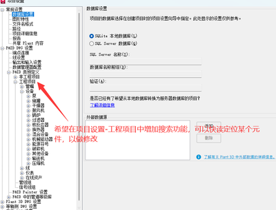

25 条消息(共 38 条)
管道等级库能否增加个树状图或者检索功能?现在要添加一个阀门时找起来特别累,比如通过某个属性可以快速找到安全阀、球阀等一类型的东西的那个区间
