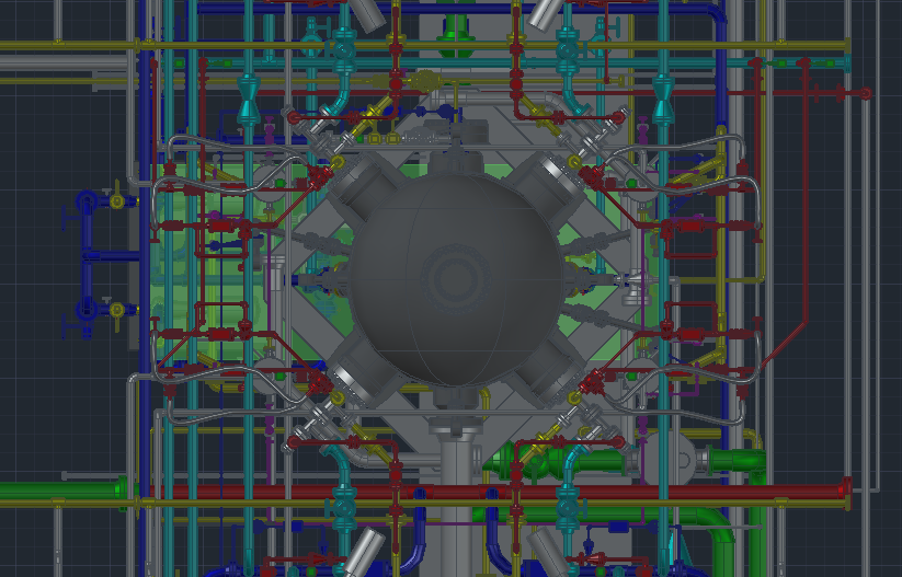

我希望对正交切图的功能进行优化。
1、设置对切图区域外部进行消隐。比如对于一个多层框架模型,目前的切图选择的立方体很难对其中的一个小区域进行精确定位,比如我需要对其中的一部分进行切图,但是从俯视图或者前视图选择立方体大小的时候,就会被上部或者周围的管道和设备叠加,无法对切图立方体进行精确定位。如果能实现将模型的一部分消隐掉,这样就可以更容易找到需要切图的区域。
2、对于已切图形进行框选实现局部相邻视图。比如我对这个阀组进行框选(假设有这个功能),可以生成如左图一样的局部正交切图。
3、把已切好的视口复制到一张新图纸上,模型的连接还能维持。目前如果把已切好的图纸其中一个视图复制到新图纸(同一个项目中新建一个正交图纸)上,那么视口的图像就没有了,也就是说在新图纸上只能重新切图和标准。希望实现的功能就是把已切好的视口复制到一张新图纸上,图形和标注都能一起过来,还能更新视图和定位。
4、希望增加正交图错误检查功能。在使用正交切图的时候,有时候进行到最后一步“正在准备正交图输出”,结果就卡死了,等12个小时都没用。也不知道问题出在什么地方,于是这张正交切图就算废了,无法更新了,连带着其他的视口切图都没法用了,只能重新切图。所以希望能增加一个正交图检查的功能,自动修复一些错误,让程序能继续下去。
5、目前市面上也有一些正交切图自动标注软件,但是价格不菲,Bently就有自带自动切图标注的功能,希望Plant3D能实现类似这样的自动标注,把管道和设备的信息标注在切图框的四周,并进行距离连续标注就行了。从管道设备建模开始,再到轴测图生成、正交切图标注,其中正交切图标注占了约1/3~1/4的时间,如果能实现自动标注将可以大幅度提高设计效率。
