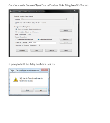

Craig_Swan
als Antwort auf: CGBenner
Nachricht 7 von 12
Craig_Swan
