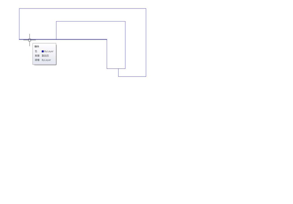

いろいろな案をありがとうございます。
リージョンですが、「0 個のループが抽出されました」となりました。
扱っている図面がループしたものではなく、複数のオブジェクトが1本のラインで作成されたりしているせいでしょうか。
下図のような図形です。説明が下手で申し訳ありません。
0 件のいいね
メッセージ10/11
Katsuaki.T
この図形でリージョンが作成できないのは、閉じた境界が「ループ」としてオブジェクトで構成されていないためです。
調べてみましたが、やはり一括して図形が閉じているか判定する方法はありませんでした。図形が閉じているかの判定をする場合は、境界をご自分で境界を構成する曲線を結合して作成する必要があります。これを BOUNDARY コマンドで行うと、 縮尺(ズーム)の状態によってはギャップが接続されたポリラインが作成されてしまいました。PJOIN コマンドを使用したところ、BOUNDARY コマンドでは接続されるギャップの縮尺(ズーム)の状態でも、接続されずにポリラインを作成できました。このポリラインを使用して REGION コマンドでリージョンが作成できない場合は、境界にギャップがすることが判断できます。REGION コマンドの代わりに、PEDIT で閉じたポリラインに編集してみましたが、ギャップがあるにも関わらず、縮尺(ズーム)の状態でギャップが接続されてしまいました。
