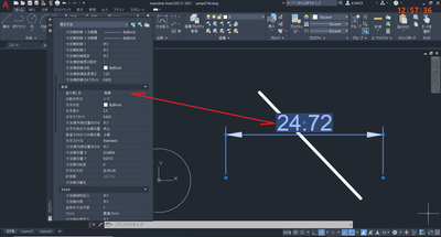

寸法マスクの背景色が設定通りに印刷されない
m-furukawa
LT2013で保存したファイルをLT2021で開くとタイトル通りになる
背景色に指定しているのだが印刷されとグレーとかブルーとかの色でマスクされている

m-furukawa
連絡ありがとうございます。
頂いたサンプルファイルを印刷プレビュー(Default Windows System Printer.pc3)しましたが正常に背景色でした。
印刷スタイルは.stbです。
正常でないのはわたしの図面だけの様です、2013形式のオリジナルテンプレートファイルを使い2021で作るファイルはマスクが設定通りになりません。
acadltISO -Named Plot Styles.dwtから2013及び2021で保存して2021で開いてみると正常です。

m-furukawa
頂いたファイルを2021で開き図形をコピーしてオリジナルテンプレート図面にコピーするとやはり
背景が設定通りに印刷されませんでした。
テンプレートファイルは2021で新しく作ればいい事ですが、これまでのファイルに印刷不具合が出るのが困ります。
