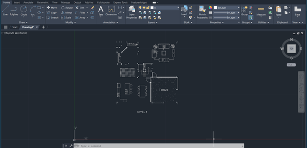

Hola
No se si otra persona ha tenido el mismo error, pero cuando trabajo en autocad intento poner los grosores de línea pero estas se convierten en puntos. No se si sea problema de la tarjeta gráfica o del autocad, ya probe desintalando y volviendo a instalarlo otra vez, pero sigue igual.
Espero alguien pueda decirme si es problema del equipo o es alguna configuración del programa.

paullimapa
If AutoCAD 2022 or higher set Gfxdx12 to 0

¿Hay muchas líneas encima de otras líneas donde es más grueso?
Are there many lines on top of other lines where it is thicker?
