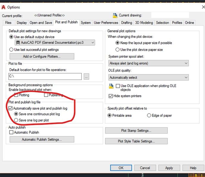

Qual a versão do seu AutoCAD, não da para ver direito, mas voce tem que selecionar a opção Multi Sheet file para que todos os desenhos fiquem num só PDF.
Essa á a imagem de configuração do AutoCAD 2017.

@clalimasp wrote:
Olá @F.Camargo,
Ola @clacampos
Estou usando a versão 2016. Mas eu não conhecia esta opção, não verifiquei isso.
Mas apenas mudei algumas opções nas configurações e funcionou.
