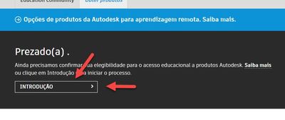

Bom! Apenas explicando; o sistema de distribuição de software para estudantes houve uma alteração pela empresa devido ao fato de muitos estarem usando em situações não permitidas. Empresas usando e não pode!! Sendo assim, agora você precisa comprovar que está estudando. O processo é simples!
Entre neste link
Se você já tem uma conta, clique em Entrar; se não tiver clique em Introdução
No meu entender, você já tem uma conta, então clica em Entrar e entre com os seus dados de login e senha
 Depois clique em Introdução
 Verifique se os seus dados estão corretos. Verifique se consta o nome da sua Instituição de Ensino. Se não tiver só digitar o nome que ela aparecerá e em seguida clique em confirmar.
Pronto! Agora vem o passo mais importante de tudo. É justamente nesta parte que os alunos não estão lendo e estão sendo reprovados pela Autodesk. Você vai tirar uma foto da sua carteirinha de estudante, ou do boleto da mensalidade, mas antes de enviar para o sistema será preciso que o nome do arquivo conste o mesmo que está entre parênteses. Renomeia e envia o arquivo para o sistema da Autodesk verificar.
Pronto! Enviado, agora é só aguardar uns 20 minutos e entrar na sua conta novamente para saber o resultado!
Espero ter ajudado e estaremos sempre aqui para quando precisar!
Bons estudos!!!!
