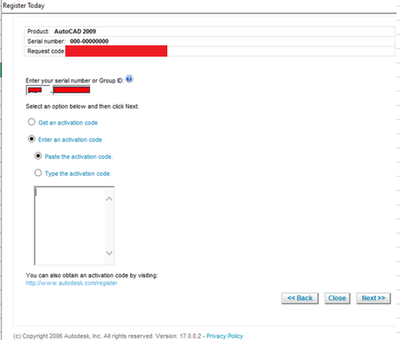

Possuo licença perpétua do AutoCAD versão 2009, recentemente fiz uma mudança de sistema operacional para Windows 10 e não consigo mais realizar a ativação da licença deste programa, me retorna um erro de número de série conforme o anexo.
Será que se eu voltar para o windows 7 novamente irá ativar?
@qualidade02BLYU9 As imagens foram editadas para evitar o vazamento e proteção das informações confidencias aos registro e o serial number. Att @DanielSeverino

Seja bem vindo aos Fóruns Autodesk. Referente ao problema de não conseguir utilizar o AutoCAD 2009, um dos motivos  pode ser a versão do Windows que esta utilizando (você comentou que esta com o Windows 10). Para a versão 2009, a Autodesk recomenda:
  • Sistema operacional: Windows Vista Enterprise, Windows Vista Business, Windows Vista Ultimate, Windows Vista Home Premium, Windows XP Professional, Service Pack 2, Windows XP Home, Service Pack 2;
Como mencionou, a versão do Windows 7 pode ser uma saída.
Infos Autodesk:
"A Autodesk não oferece mais suporte à ativação offline de produtos 2021 e mais antigas. Se você tiver uma licença permanente, ative o software acessando somente uma vez online. Após a ativação online, poderá continuar usando o software 2021 e versões anteriores offline. Essa alteração não se aplica a versões anteriores que você já ativou offline; você pode continuar a usá-las como antes."
Link:
Caso o problema persista, recomendo que entre em contato coma revenda autorizada Autodesk que deu suporte no momento da compra.

O sistema de ativação de licenciamento  foi descontinuado faz vários anos (abaixo das versões 2015).
Mesmo que volte a tentar no windows7, não vai ser possível. Como disse anteriormente, o sistema de ativação online já não existe.
Se tem a licença a funcionar no antigo pc, continue a usar e não desinstale, se já não tem....
Contacte diretamente a Autodesk para ver se é possível solucionar a sua situação.
